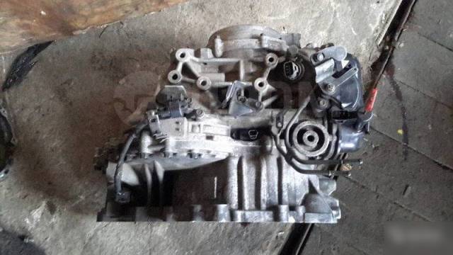

https://img.bizorg.su/goods/78f/df8/78fdf895-6d5d-4533-a9a6-8e3b4796449b.gif - поз.99 - вот это ФИЛЬТР, но на ваших коробках его нет.
А вам меняют аналог поз.1052 и вы думаете что вам "поменяли фильтр". А это функционально - "ПРЕДОХРАНИТЕЛЬНАЯ СЕТКА" на входе в маслонасос. Усвойте уже это когда-нибудь наконец-то!
А вот та же самая коробка в версии БЕЗ ФИЛЬТРА https://static.baza.drom.ru/drom/1552890253705_bulletin.jpg - справа видно МЕСТО для его установки. Теоретически можно "доделать". %-)
