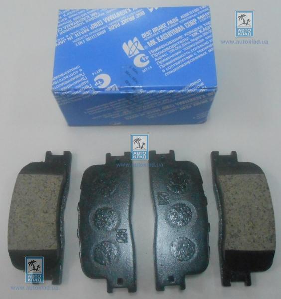

ОЕМ не помните? Выписывал с Владика суппорта 47730-48050 от Лексуса, колодки длинее, а по креплению не подошли. У меня колодки стоят 04466-48020 (как на фото).

По каталогу на Лексус бьётся номер 0446633050, они длиннее и шире относительно штатных с двигателем 2.4 литра.
6
HIGHLANDER 2001, двигатель 2AZ-FE, полный
Это колодки. Да, они длинее, почти 108 мм. А какой к ним суппорт по каталогу?

Продавец померил. Получилось 125 мм. Мне не подойдет.
