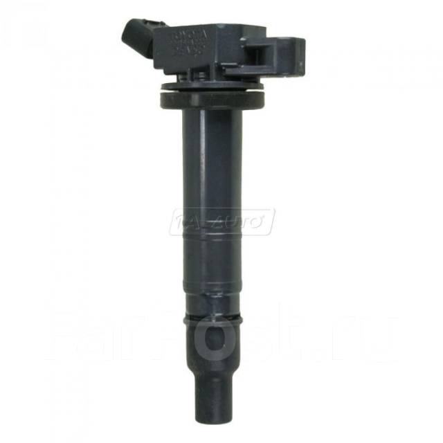

У меня тож такое же проблема было , катушки поменяй ,http://static.baza.farpost.ru/v/1395527269926_bulletin Я ставил оригиналы но они сгорели за месяц и опят поменял на китайские вот хожу пол года нормально ! Чтобы отключить ЧЭК отсоедени клема акуммулятора и отключиться ЧЭК
