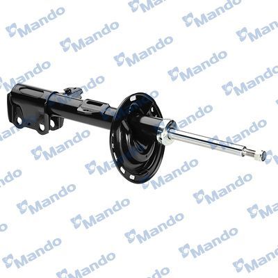

Привет парни, подскажите подойдут ли передние амортизаторы Mando MSS020128, MSS020129. Сайт http://showmetheparts.com открыть не получается. Экзист не показывает как заменитель, но вроде бы подходят на Хай 2007-2013 гг.

Найди мой пост про то что правая передняя стойка с 07 по 10 год пружина имеет ПРАВУЮ завивку, а с 2011 и далее - ЛЕВУЮ.
Поэтому амортизаторы НЕВЗАИМОЗАМЕНЯЕМЫЕ!!!
Конкретно правый передний аммо Mando MSS020128 https://cdn1.ozone.ru/s3/multimedia-z/6539985419.jpg судя по картинке "заточен" под пружину ПРАВОЙ навивки, то есть НА ТВОЮ МАШИНУ НЕ ПОДХОДИТ.
Это - первое.
Второе: Если хочешь КОМФОРТА то вообще забудь про Каябу - и настоящую и ненастоящую. НИКАКАЯ Каяба не даст комфорта как на родных Токико.
Третье: Эксперименты с Мандо на Хайлендер я не проводил, но на примере Хундай Санта Фе Классик передние аммо Мандо с "хвостиками" номеров -26600 (это на версию с мотором 3,5) дают комфорт больше чем на любом Лексусе, то есть они УМЕЮТ делать правильно и качественно. Если захотят.
Четвёртое. Если хочешь чтобы было "как на новой машине", то ЭТО и ставь.

В общем история со счастливым концом. Все что было написано про завитки действительно имеет место. Все-таки я нашел Mando, помогли на сайте одного из интернет-магазинов (не реклама, но это emex.ru) оказался матерый подборщик, сказал что у Мандо есть ошибка в каталоге и указал нужное. К моему пепелацу, если кому интересно, подошли на перед MSS017506, MSS017507, зад MSS020158, MSS020157. Цена приемлемая, надеюсь походят. Все поставили, машина стала вести себя лучше. Старые потом восстановлю.
