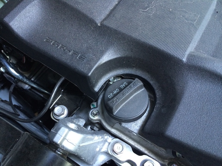

В твой движок Тойота изначально рекомендовала лить 0В20. Потом с сайта они рекомендацию убрали. Но на крышке так и осталось.
