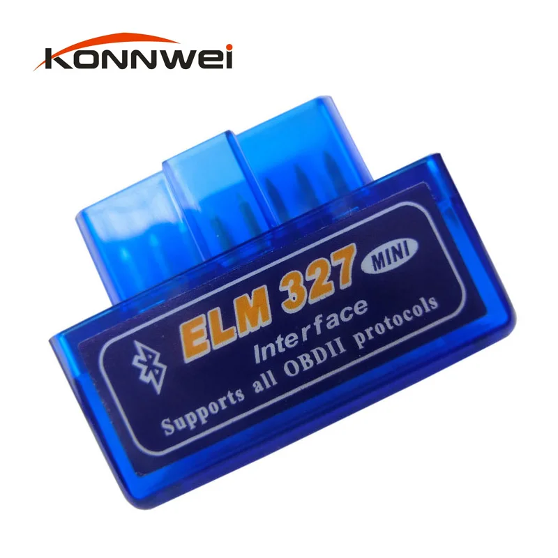

Если будет не часто загоратся купи у китайцев обд сканер и сам сбрасывай

Давно собираюсь, но не очень представляю себе этот девайс - если можно - ссылку, плз.

Про синий - я так понимаю Блютуз.
Может не заработать на Apple. Покрайней мере ни один не работал ни с одним Apple до конца 2016 года. Дальше я не тестил...
Тока Android
Для Apple используют WiFi - там точно работают. Черный на блютузе не пробовал.
Короче если Android - то любой
Если Apple - то лучше на WiFi

Да, синий зуб. У меня Andriod. Считывал с него параметры через "OBD Car Doctor" и "Torque". Все прекрасно работает.
Под Android все ок.
Блютуз под ИОС не пашет. У Афонаф блютуз оригинальный))) ни как у всех
