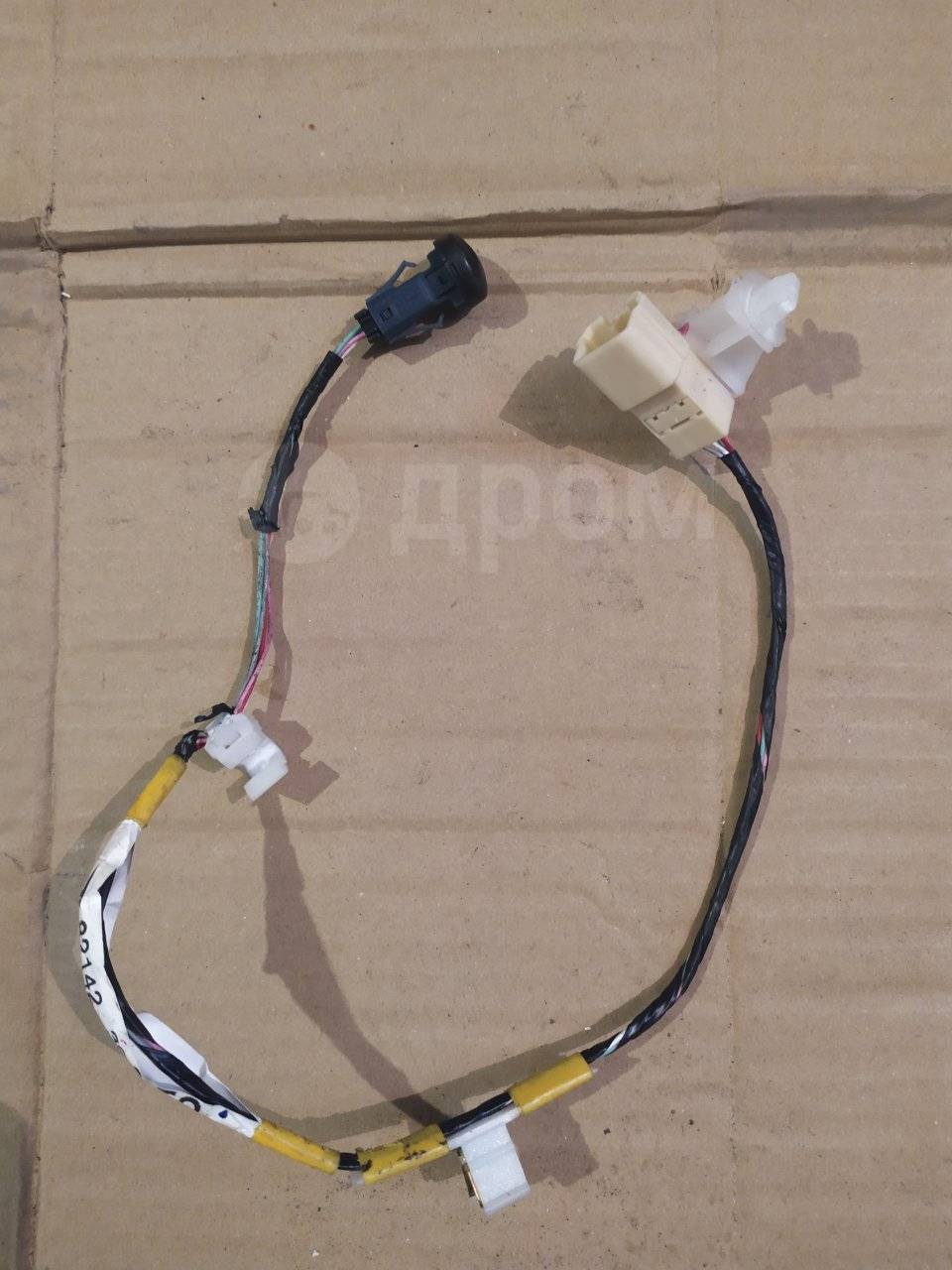

надо попробовать... снял балалайку, а там... нихрена не пролезть - центральные воздуховоды присобачены к самой торпедо, так ещё на пути к датчику полочка с GPS антенной блин :/ короче, или через верх остаётся или... торпедо скидывать. Кстати, не известно куда дальше провода идут от датчика? в сторону приборки или в сторону бардачка пассажира? ну это я так, проверить подключив другой датчик в цепь, не снимая свой. Просто судя по фото с разборки, в датчик цепляется кусок проводки у которого на противоположном конце то же разъём, а значит где-то под торпедо есть ещё точка соединения. как здесь
Нашёл... идёт за приборку :(
