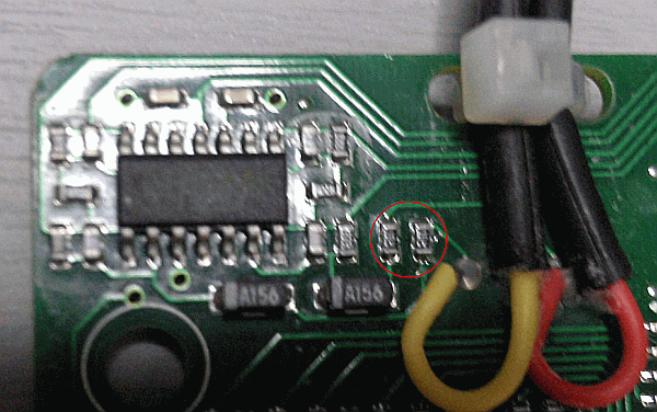

Коробочку не менять, а доработать, тем более, что общение с паяльником у тебя имеется.
Ну если ты мне скажешь, что сделать, то я сделаю, если честно, то хотелось бы. Доп усилитель сегодня успешно установлен на хундай туссон, вернул свое+ 1000р. Нормально так.

Выходные настану ту меня и я найду где это выложено, но по моему ты сам ссылку выкладывал с компкара, где описывалась эта дороботка.

Там отмечено 2 резистора, которые надо или заменить или убрать(это подходит именно для тойоты)

Нет, эти отпаять и вмест них поставит ~85кОм или переменным резистором подобрать уровень, а потом померить и впаять.

Вот фото монитора, о чем мы сегодня говорили. В личку скинуть не получается.
