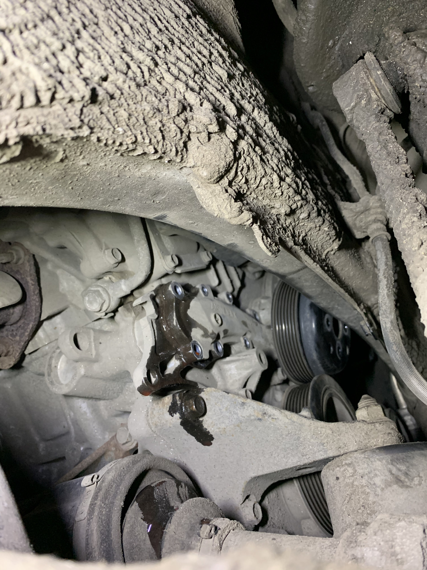

Читателям здравствуйте. Итак, двигатель 2GR. V6, 3.5 литра. Мощностью от 249 до 280 л.с. Создан в 2005 году, выпускается до сих пор в разных модификациях. Устанавливался на многие Toyota и Lexus: Lexus Rx350 2 поколения 2006-2009 г.в., Toyota Harrier, Toyota Highlander, Lexus ES350, Toyota Venza, Toyota Camry и др. Иными словами, 3.5 литра на Тойоте или Лексусе — это вероятнее всего 2GR в различных модификациях.
На данном автомобиле с этим двигателем мы заменили помпу, что не удивительно для нас с пробегом в 100000 т.км так-как помпа является слабым местом на этом моторе.
Откручиваем помпу.
Шум изношенного подшипника помпы отчетливо прослушивался при работе двигателя и к тому же следы начального подтекания антифриза из помпы были на лицо.
Добираемся до помпы, работа не простая, но наши специалисты знают что делать.
Сняв кронштейн опоры ДВС и саму опору появляется доступ к болтам крепления термостата.
Вытащив насос, меняем прокладку и кольца которые идут в комплекте с данной запчастью.
Далее собираем всё в обратном порядке.
Приступаем к замене свечей зажигания со снятием впускного коллектора.
Свечи устанавливаем фирмы Denso, так-как с завода стоят тоже этой фирмы.
Попутно с помпой сделали еще и техническое обслуживание 100000 т.км с заменой свечей зажигания и очисткой дроссельной заслонки от масляных отложений.
То что заменили.
Помпу установили фирмы Aisin так-как с завода устанавливается помпа именно данной фирмы. При снятом ремне были проверены ролики навесного оборудования, которые потребовалось тоже заменить так-как у них был люфт в подшипниках.
