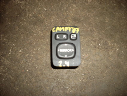

мне привезли кнопку на ней 7 контактов как я уже описал раньше. на ней написано тойота а вот ИД номера нету, как мне сегодня сказали она от лекса рх, только модель не указали.могут привезти еще такую Toyota Camry V40 2006-2011 http://www.autoinfo51.ru/files/catalog/20090803_150722.jpg

реально 7 контактов, как и на родной моей, видимо у лексуса стоит еще отдельный блок управления.
буду искать 10 контактную.

Непонимаю, как на кнопке зеркал с кнопкой складывания может быть 7 контактов...
330
18
Североморск
Chevrolet TrailBlazer 2005
#41
привет. их два вида на 7 и 10 контактов,я сам долго пытался понять.но сегодня просмотрев б/у кнопки увидел что есть с разъемом на 7 и на 10 причем в основном на лексусы.вот сайт
http://euroauto.ru/?option=com_eanumber&task=searchByOrigGrup&orig_grup=990923&orig_nr=8487252040#
под оригинальным номером там их две и они разные.
вот как бывает.
