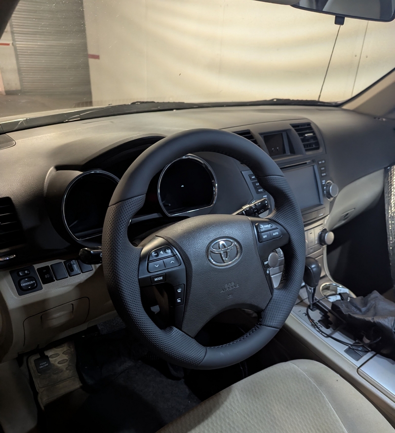

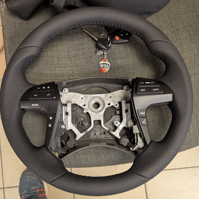

Всем привет!
После поездки в Туапсе решил порадовать "своего коня, ну и себя...
Перед поездкой навернулась "лягушка" (спиральный контакт) в рулевой колонке...в результате был куплен новый китайский аналог, работает ТТТ. К нему добавились кнопки на руль...
В итоге (после поездки) решили, что вообще надоел тонковатый "лысоватый" руль...
В результате теперь имеем такую красоту:
Стало удобнее.
Что еще... еще мне тут сказали, нифига себе у тебя как громко заводится, точно все нормально? Еще сказали так, что практически "обоср***ли2 авто. :):):) Ню-ню...сказал мне это человек на октавии с пробегом до 130 или 150-ти...ага-ага, знаю я что делали с этой машиной...я до этого пока не добрался (ттт). А я? А мне нормально, привык...на передвижение в пространстве не влияет, да и внутри не слышно. А недавние 3,5 тысячи, как на одном дыхании, подтверждают, что нормально. Да и вообще в основном масло-фильтр-фильтр-фильтр и снова масло... с небольшими "вкраплениями" по мере роста пробега...
