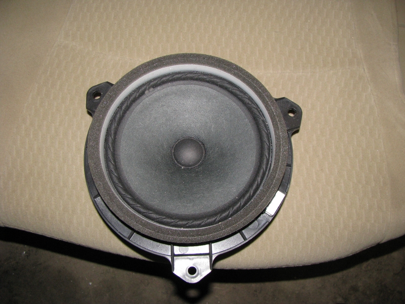

Вот место...3 крпеления, у нештатных динамиков обычно 4...значит проставка.
9.841
4.676
если не JBL - то это

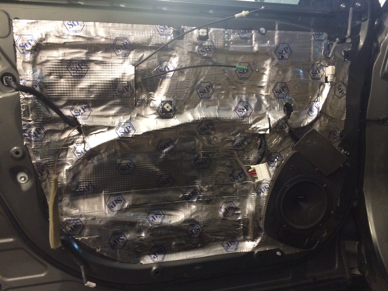

Спереди у меня так:
задние к сожалению не сфотографировал...

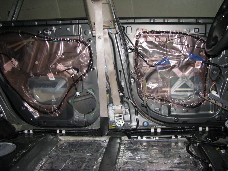

Ну и самый большой эффект на качество звучания даёт шумка. Даже начального уровня.
Без неё, с заводской пародией на звуко/виброизоляцию, Хай любой комплектации просто как барабан.

Это 100 %.Я делал шумку сам.1 день-одна дверь.3,а то и 4 слоя получилось.Ставил аккустику Орис.Вперед 16 е мидбасы и пищалки типа тех,что ты показывал,с кроссоверами естественно.Назад 16е двухкомпонентные широкополосники.И друг телемастер впаял мне в родную голову какую то самую продвинутую выходную микросхему.В результате звук приподнялся до уровня ушей,стал объемным и качественным.Но без качественной шумовибро толку не будет.
