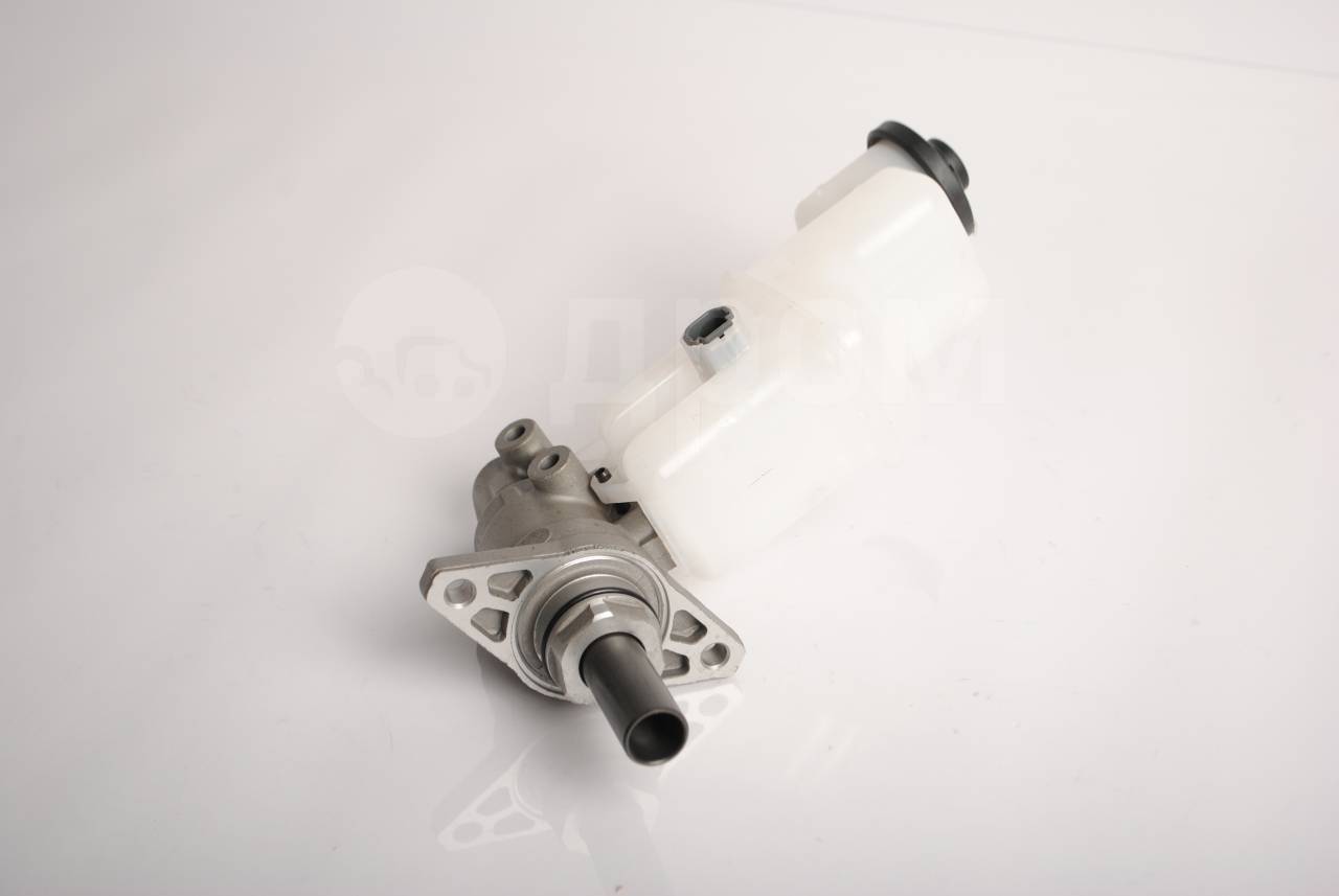

Понятно, что ничего не понятно. У Клюгера, по ходу, трубки тоже влево отходят, судя по картинке. Вообще не понятно, в чём разница, кроме как в кронштейнах и какой-то пимпочке сверху:
Причём ГТЦ от Хая на экзисте почти в 2 раза дороже (оригинал).

Проще трубку сделать на пять сантиметров длиннее чем отливать отдельно цилиндр мне так кажется, надо их в руках сравнивать. Номера то разные а по факту могут быть и одинаковые и с Клюгером и с Камри и тд...
Закажи на Фарпост с японского распила . Хай первого поколения - ищем гтц с клюгер первого поколения или лексус первого поколения 300 или 330 ( сам знаешь ) Номера будут разные а деталь один в один . Заказывал себе коллектора с катализаторами , номера разные а коллектора один в один . Установили , всё шепчет

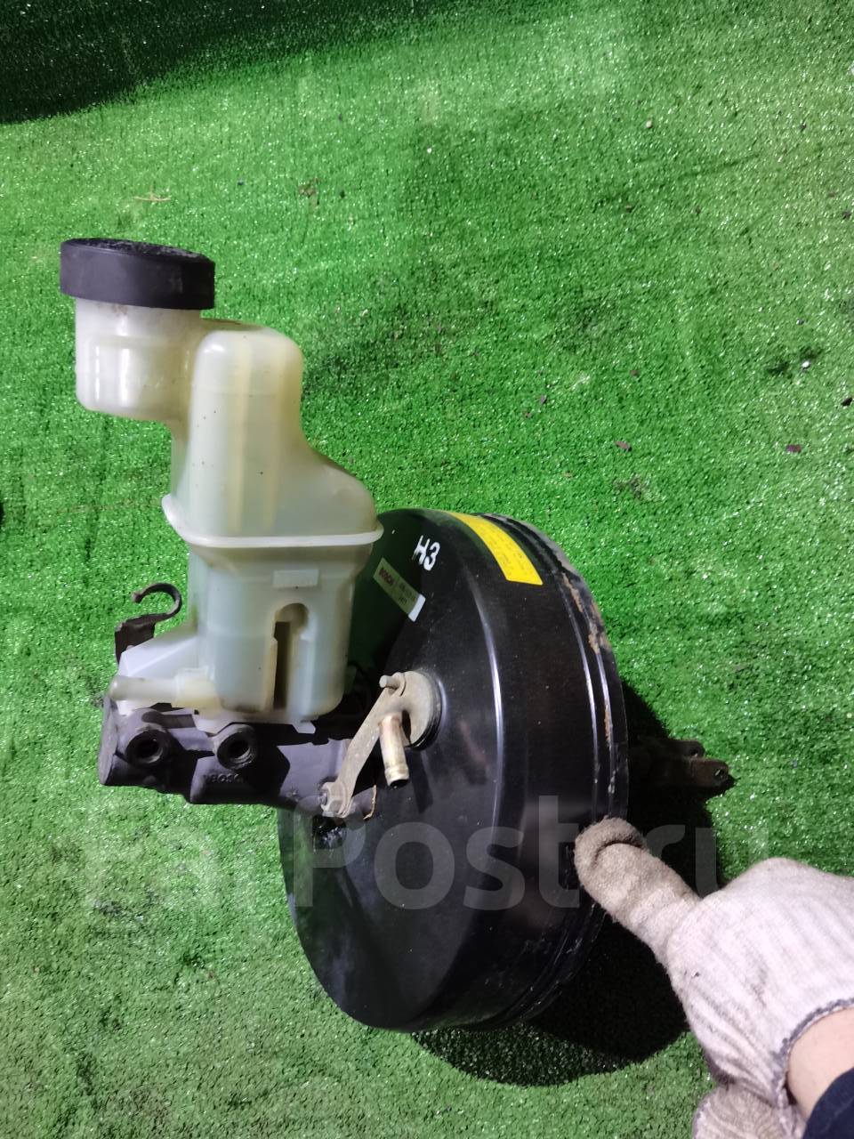

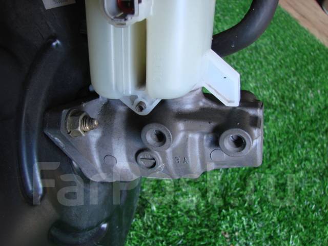

Опять нихрена не пойму, здесь у Клюгера трубки справа:
Наверно и справа, и слева, глушится не нужная сторона.
Вообще, похоже на праворульках слева даже резьбы и отверстий нет, только приливы отлиты, надо сверлить и нарезать. Или удлинять трубки.
